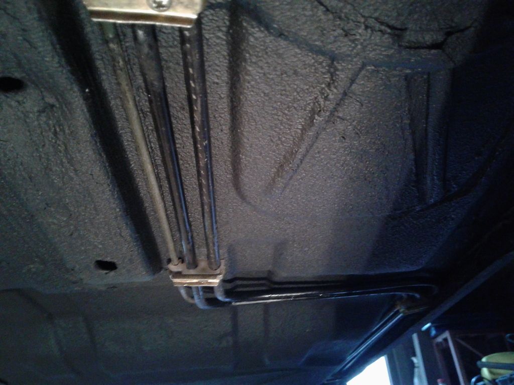

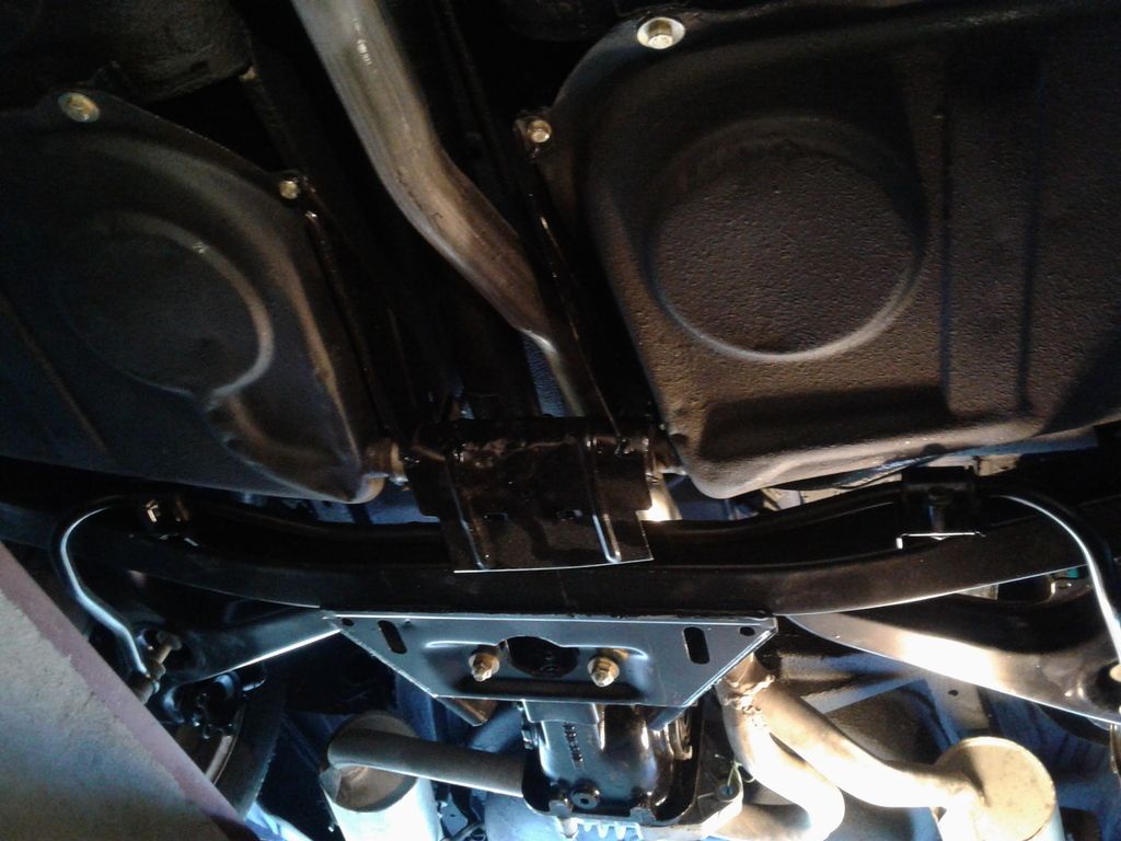

Quedó practicamente terminado toda la parte de abajo, pronto las lineas de nafta y freno, tanques de nafta, cardan y demás. Solo falta terminar de colgar el diferencial ya que había mandado a cincar los tornillos y en ese momento no los tenía.

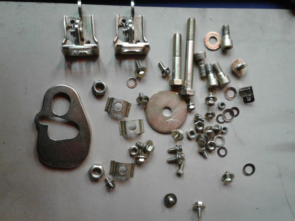

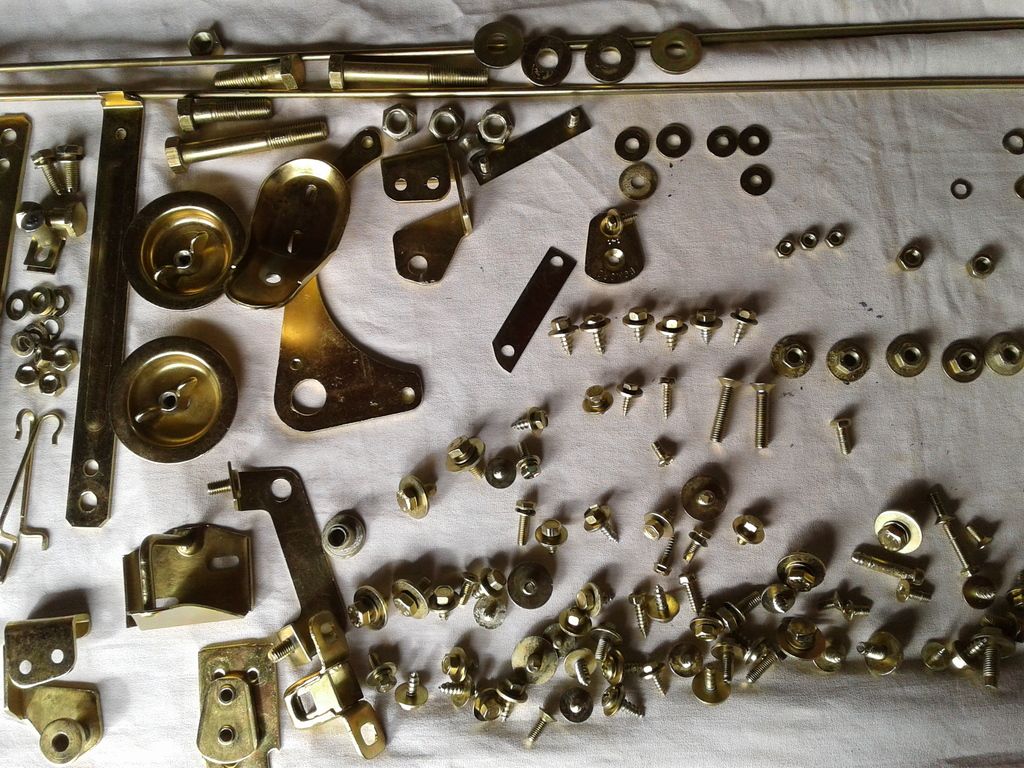

Parte de lo cincado, ahora a separarlo de que lugar es cada uno!!!!
Por suerte le saqué fotos a cada lote con un cartel de donde era cada uno para luego separarlos.

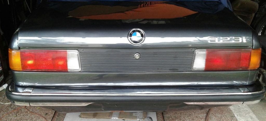

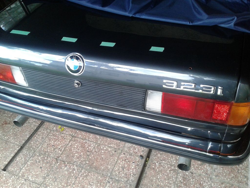

Cola pronta.

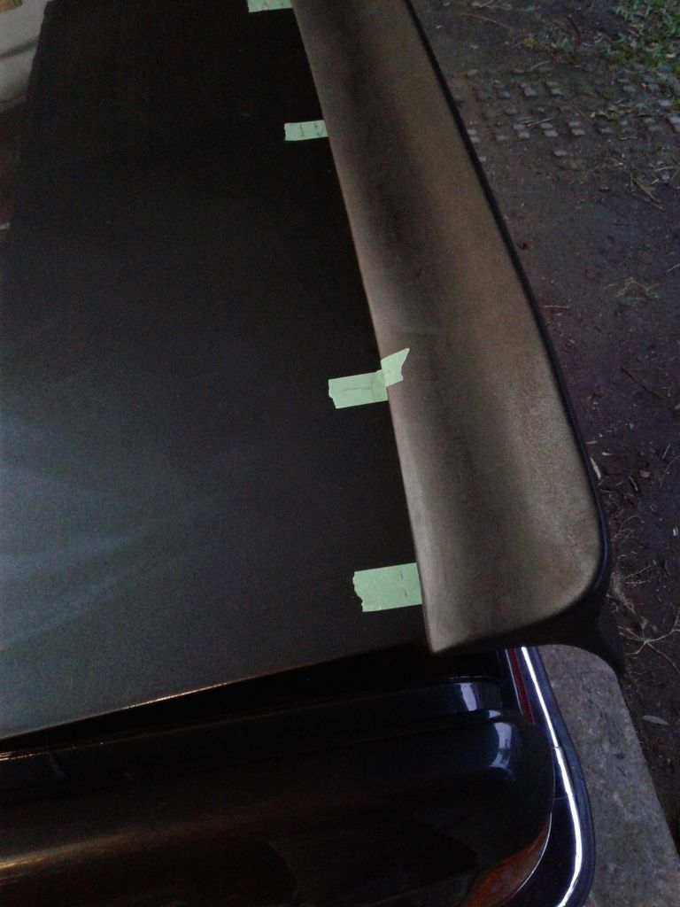

Gracias a "Fede" alineando el spoiler para atornillar y pegar con cinta doble cara....

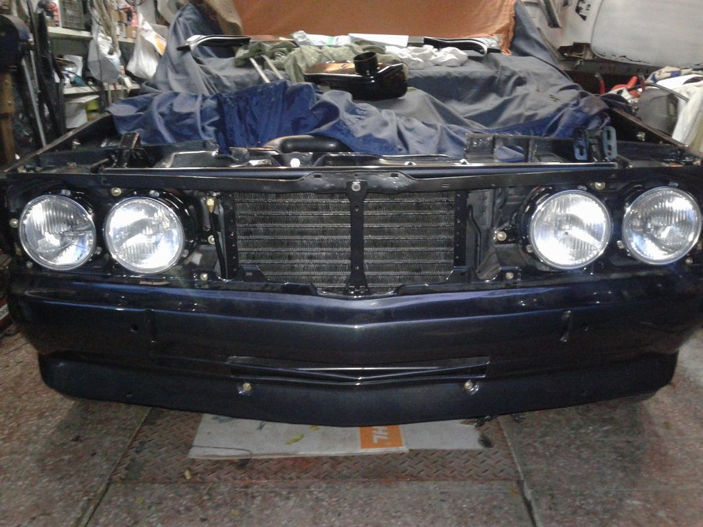

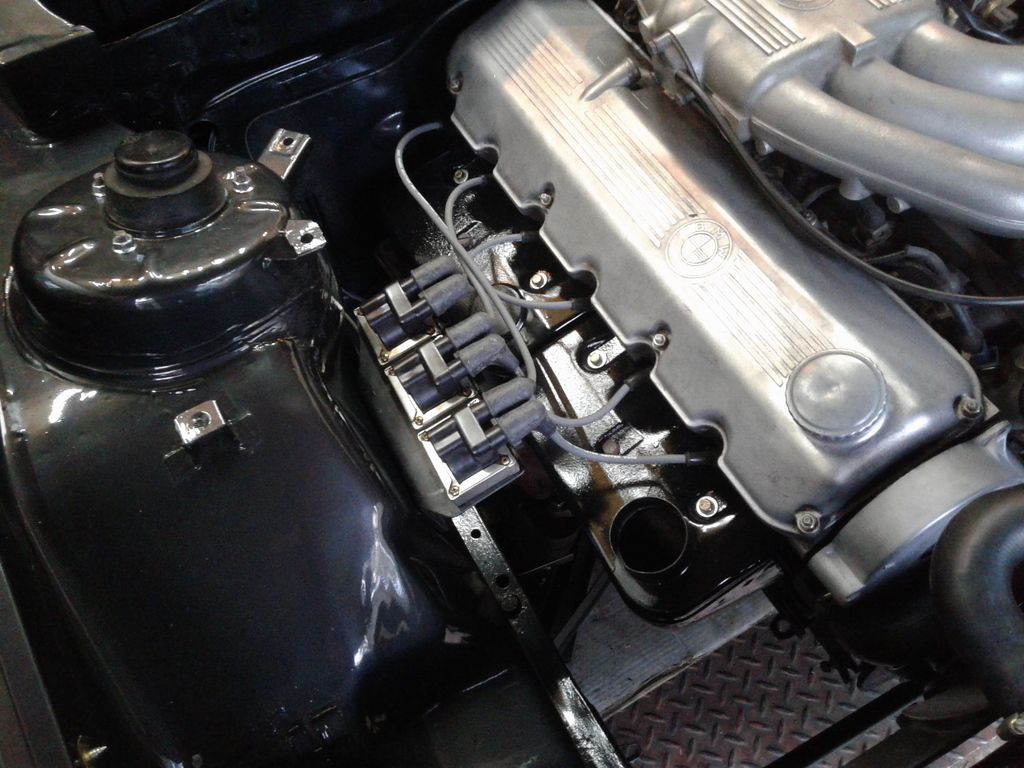

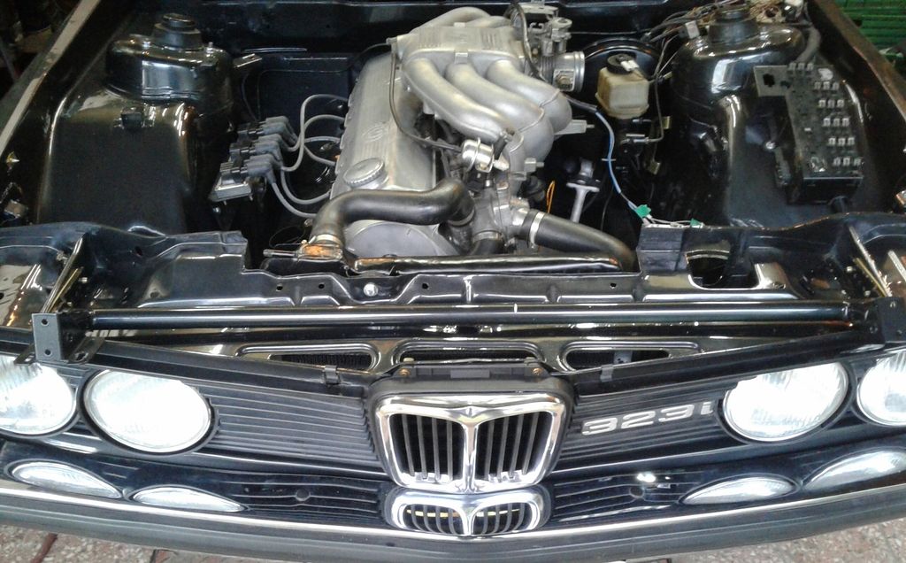

Armando el frente y colocando las bobinas con los cables Bosch gentileza de "Juan"
Excelente! Que le estas poniendo para manejar las 3 bobinas?
Tito, lo que le hice fue cambiar la inyección mecánica por una programable, instalar una rueda fonica de E30 para controlar el punto y una Spark Pro para manejar las bobinas. Todo va a pasar desapercibido buscando que a la vista sea lo más original posible menos las bobinas que deben estar lo más cerca de las bujias.
